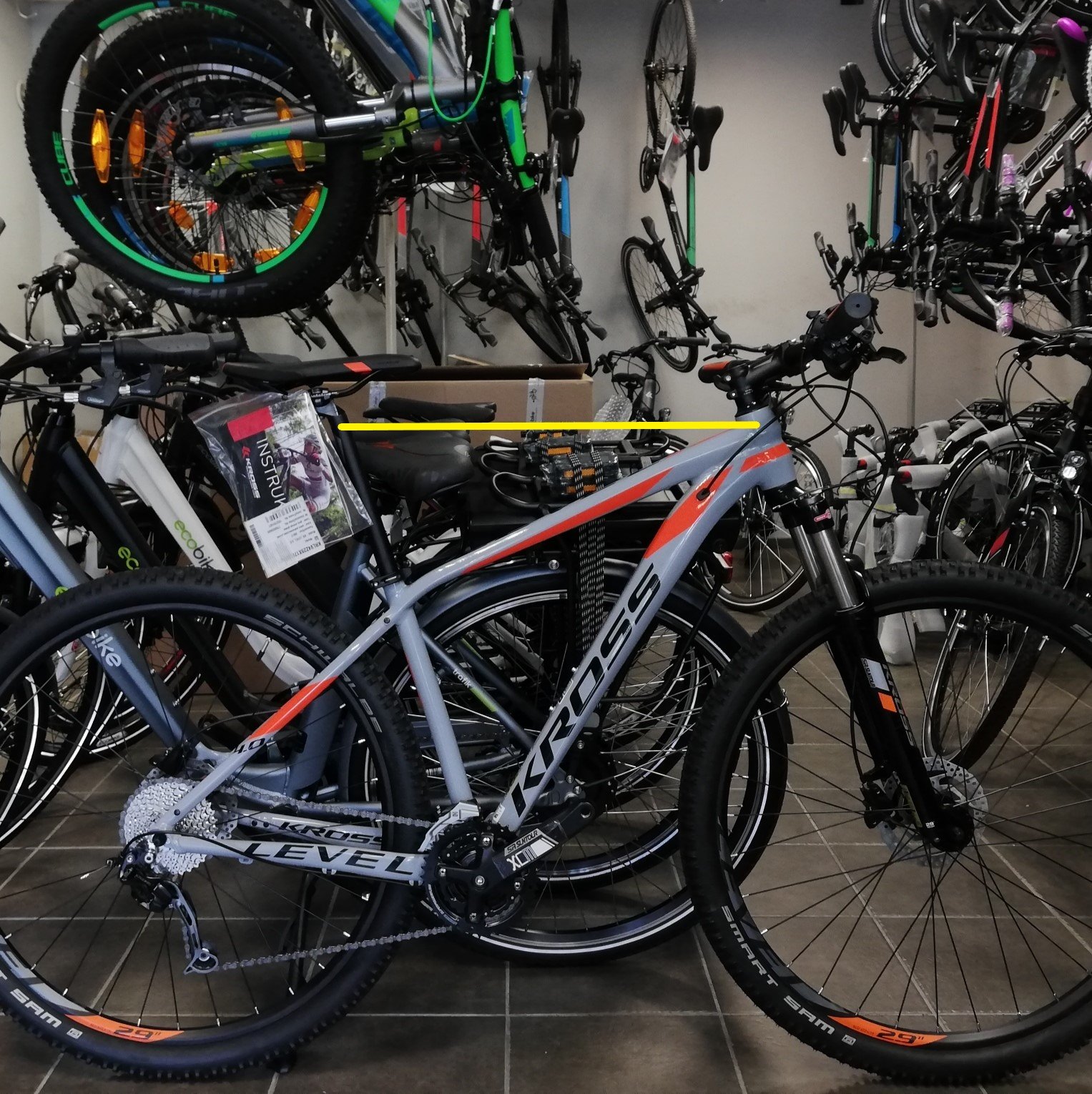

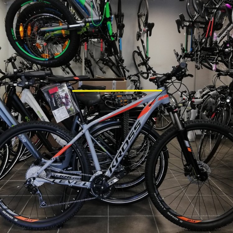

Znalazłem dzisiaj w sklepie jakiegos Level'a. Co prawda nie 9.0, którego rozważam, a jakiś niski model. Oglądnąłem S i M, pomierzyłem, oczywiście nie dało rady przejechać się, bo rower wtedy będzie "używany" ;)
Szczerze mówiąc, wiem mniej niż przed wejściem do sklepu? :) a może wiem tyle, że chyba wejdę w tą ich S
Levelowe 19" bardziej mi przypomina 21" w Cube
17" czyli S wygląda fajnie dynamicznie, ale zmierzyłem sobie w poziomie środek sztycy/środek główki ramy i wychodzi mi dokładnie 56cm, czyli dokładnie tyle, ile mam w szosie ;)
Reach tej eSki, to dokładnie wartość w Cube 19"
Sztyca wyciągnięta na 25cm, czyli bez sztycy 40cm nie podchodź ;)  tutaj akurat Level 9.0 taka sztycę ma.
Generalnie ta 17" przypomina 17tke Superiora, która również jest przypisana pod 180cm. Superior ma minimalnie krótszy tylny wideł.

Teraz, wkg napisał:
Czyli dłuższy niż w Krossie 17", nie wiem ile tam jest ale pewnie z 70mm. Do tego offset sztycy. Reach tu nie ma nic do rzeczy.
w 9.0 jest 80mm, zresztą długośc mostka +/- 10mm to kwestia tuningu, a mam ich trochę w domu do dyspozycji ;)

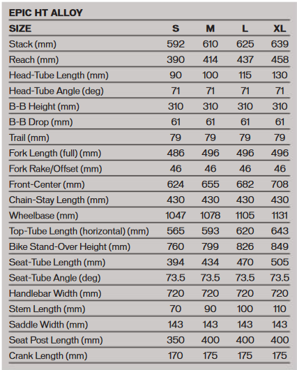

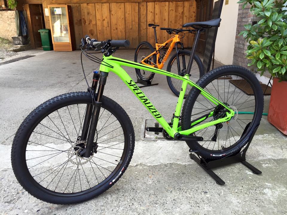

Nie wiem jak to by teraz u mnie wyglądało, ale 3 lata temu geometrycznie celowałbym w coś pokroju Speca Epica HT w rozmiarze 17.5", nie ukrywam, że wizualnie również i negocjowałem nawet cenę - wyszło -15% :icon_cool: ( warunki fizyczne mam jak Twoje ) :
Oczywiście sztyca nie byłaby aż tak bardzo wysunięta ( mniej więcej na równi z kierownicą ).
Co ciekawe, to wymiarami i kątami na pierwszy rzut oka jest zbliżony do Level'a, jednak krótszy ogon i mniejsza baza kół ( tylko 107.8 cm ! - chyba szukałem czegoś jak najbardziej zbliżonego do posiadanego 27.5"...), robią sporą różnicę, choć wydaje mi się bardziej sportowy, ale to pewnie przez ten napis ;)
Tu geometria :
Z mojej perspektywy : problem z najnerami jest taki, że tam wszystko jest wyżej, a niekoniecznie potrzeba tej wysokości ( powiem więcej : jest zbędna i w pewnych sytuacjach może wręcz przeszkadzać...), z kolei przy mniejszej z automatu maleje długość, więc zaczynają się kombinacje mostkowo - sztycowe...
Nie porównuj długości z szosą, która ma przecież baranka...
Poza tym niższy model ma inną ramę...

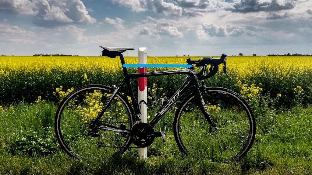

wiem, wiem, że to troche inna bajka ;) bardziej chodziło mi o fakt, że po zmierzeniu tej długości wychodziło tyle samo, co w cale w niemałej (bo własnie 56) szosie.
Wygląd ramy, przez inne kąty, sprawia wrazenie duzo mniejszej (głownie krótkiej) co jest mylące. A ta odległość daje nam jakieś pojęcie o odległości do kokpitu. Wiadomo, że baranek, ale akurat mam tam bardzo mało reach, więc to mniej więcej tak, jak bysmy użyli rogów na kierownicy XC. Mniej więcej takie przełożenie na pozycje rąk.

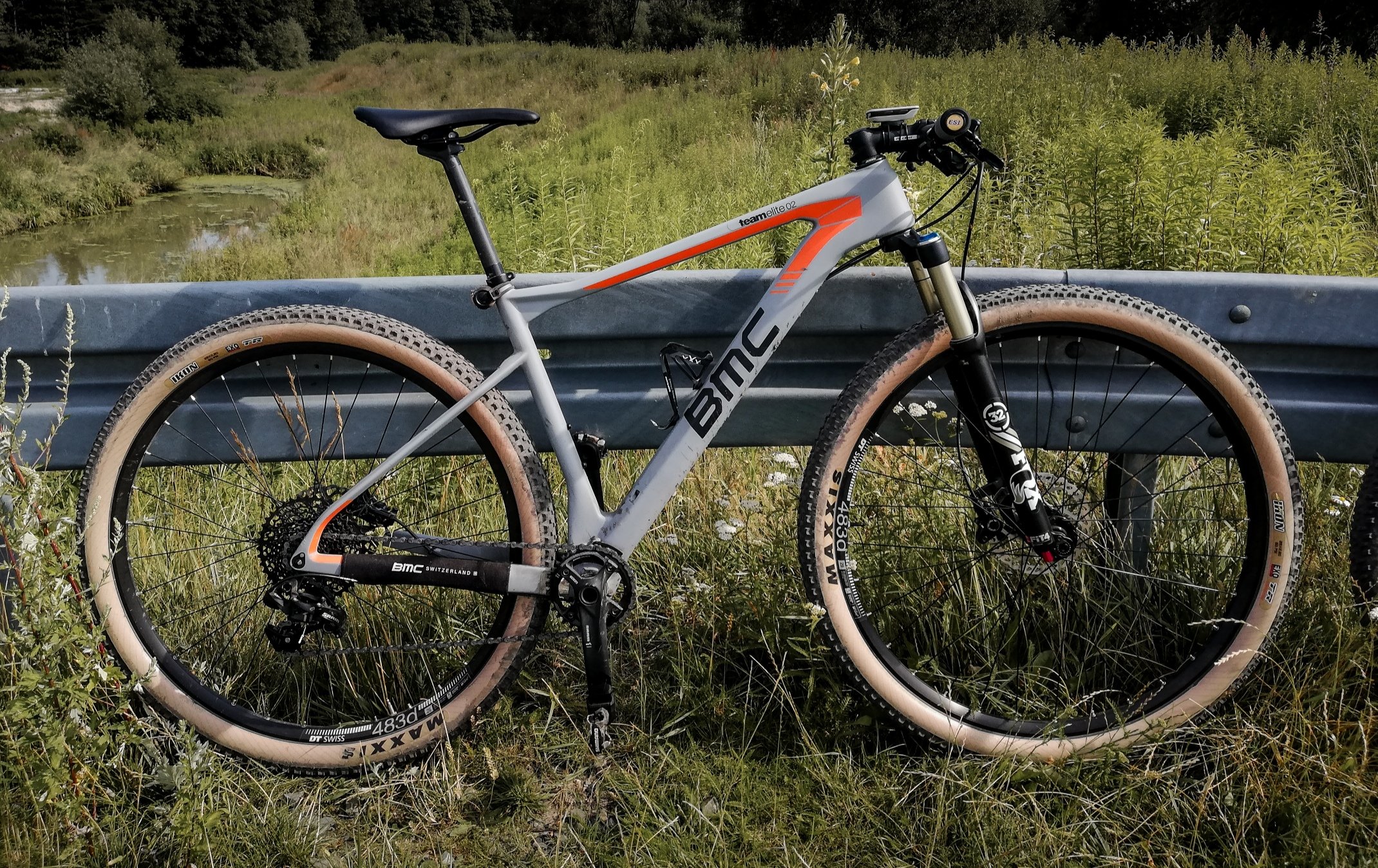

Rama 19”
Mostek -17st 90mm
Wys. os suportu-siodło 75cm
Kierownica przycięta do 680mm
  • +1 pomógł 1

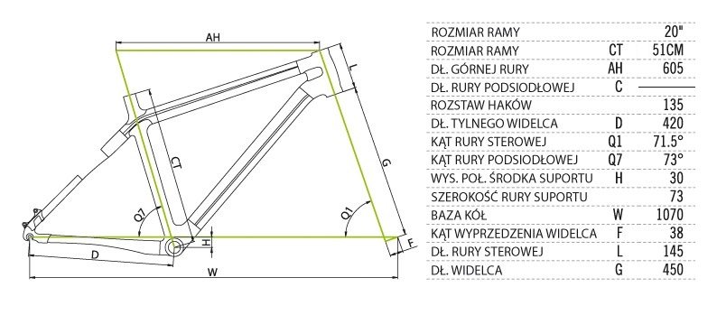

Mam 183 wzrostu, przekrok 88cm. Rower ma głównie służyć bardzo dynamicznego przemieszczania się po Mazowieckich bezdrożach (płasko, piach, "kartofliska", czasem niskie i bardzo strome wydmy) na dystansach dla mnie długich, czyli do 100km - coś jak niby "maratony mtb" Mazovia i Poland Bike. Moja średnia kadencja to 80 obr/min. W pętle typu XCO się rzadko bawię, ale nie chcę, aby nowy rower skrecał jak lotniskowiec - zwrotność obecnego mi pasuje i nie chciałby znacznego pogorszenia na kolach 29".
Zdjecie pierwsze to aktualna rama 26", którą ujeżdzam od wielu lat i czuję się na niej w miarę konfortowo, choć idealnie nie jest (czasem coś dokucza, po bardziej intensywnych jazdach na długich dystansach, ale pewnie trzebabyłoby bikefitera się doradzić, choć teraz to już szkoda zachodu). Sztycę mam teraz z offtsetem -15mm, mostek 100mm -8st, kiera prosta 660mm.

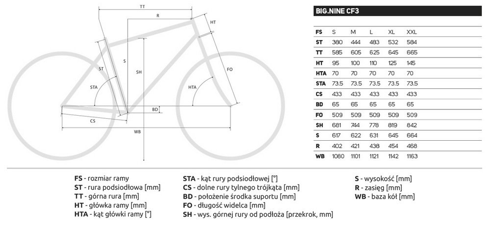

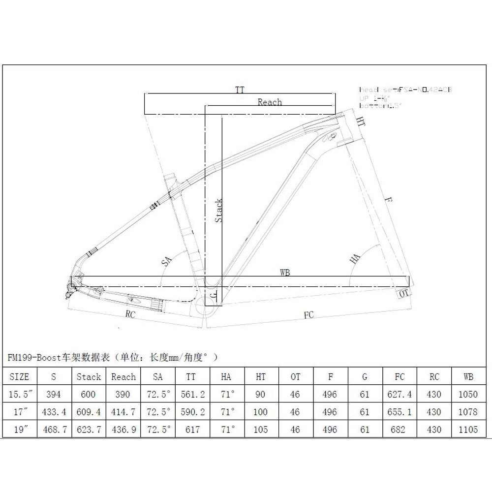

Poniżej dwie ramy 29". Co sądzicie? Czy przymierzać się do nich? W obu przypadkach dostępne rozmiary 19" (L), które teoretycznie powiny być dla mnie ok:
Edytowane przez Kowal1986
Odnośnik do komentarza
Udostępnij na innych stronach
  • Mod Team
Nieznacznie mniejsza baza kół i wysokość główki, a także stack w tej chińskiej, ale kąty lepsze w Meridzie, poza tym pozycja dość zbliżona - reach i długość tylnych widełek niemal identyczne.
Głos na Meridę, mimo prawdopodobnie lepszej zwrotności ( minimalnie ) w chińskiej...

Dzięki wielkie. Z tego rozumiem, że różnice są marginalne i powinienem przyjrzeć się osprzętowi jaki jest w danej cenie, ale kierować się raczej w Meridę.
