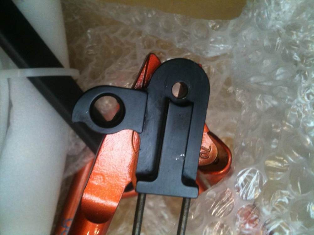

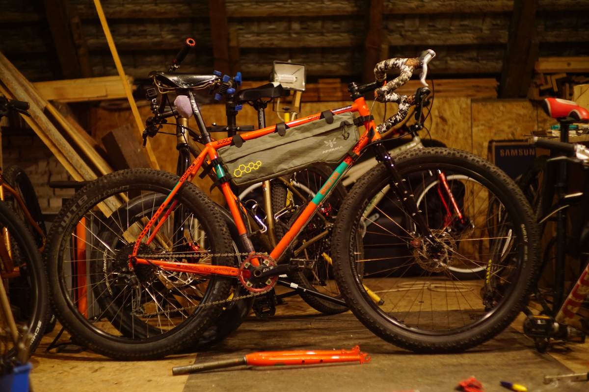

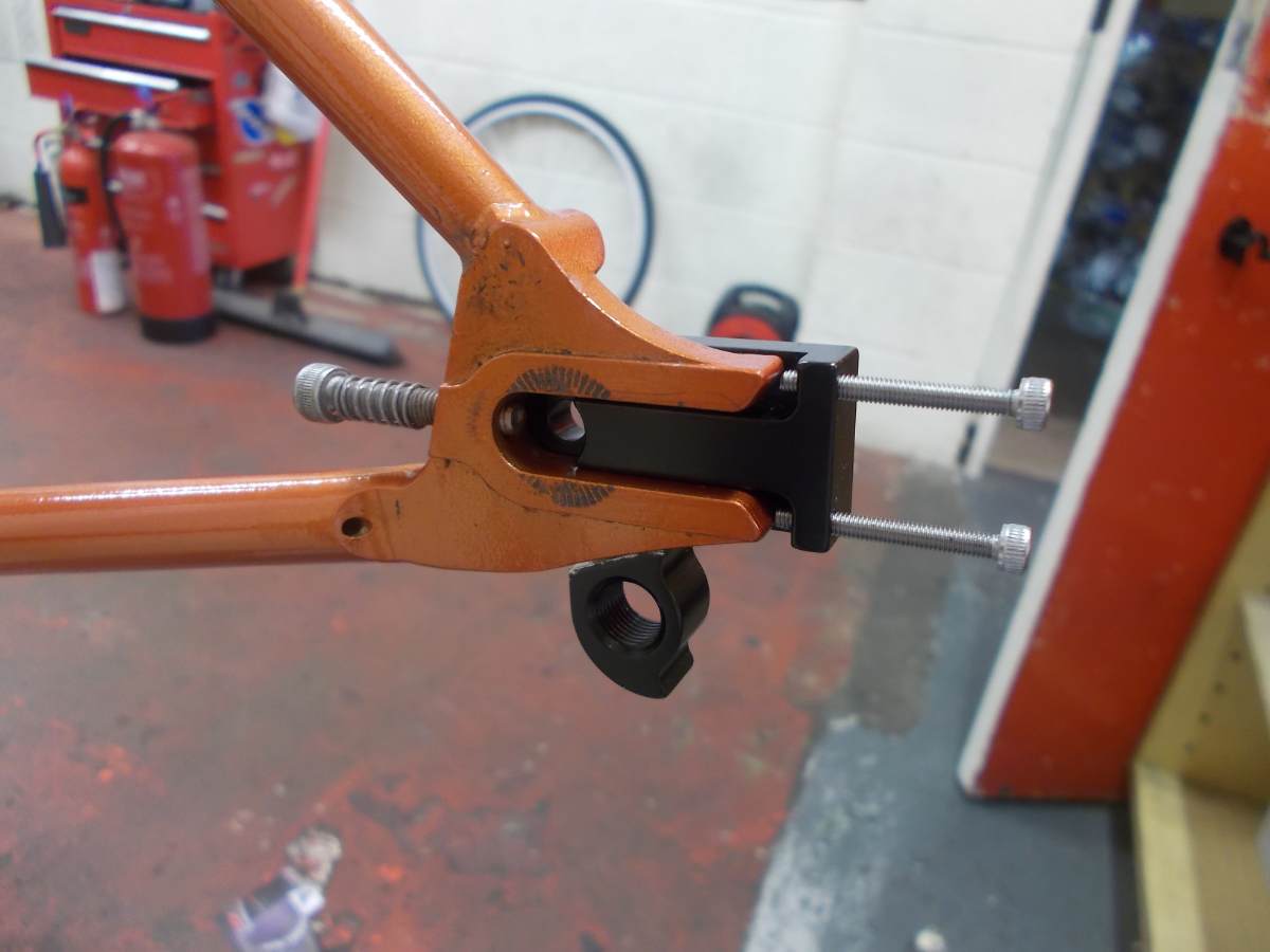

Pacjent: Genesis High Latitude
Problem: luźny sznurek jak wyżej
Haki nieco tylko inne od Longienkowych ale ja sobie przerobiłem stary hak od Cotic'a, musiałem tylko lekko spiłować część przerzutkową żeby spasiła z ukośnym elementem dropa:
W Longitudzie zaś miałem takie jak podlinkował @rambolbambol, tutaj znalazłem podobne za kilka cebulionów:
https://panrower.pl/napinacze-lancucha-c-6.html
Odnośnik do komentarza
Udostępnij na innych stronach
W przypadku tych tańszych które linknąłem te „oczko” leci od środka ramy i zaczepia się o gwintowaną część osi a nie o szpilkę.  Można spróbować zmienić szpilkę na sztywną ośkę w zależności od piasty...
A poza tym, jak powyższy starszyzen prawi 😎

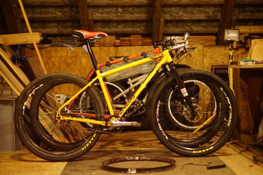

problem przesuwającej się osi tymczasowo rozwiązany - znalazłem w pudle szybkozamykacz ze stalowymi łebkami i w końcu trzyma jak należy :)

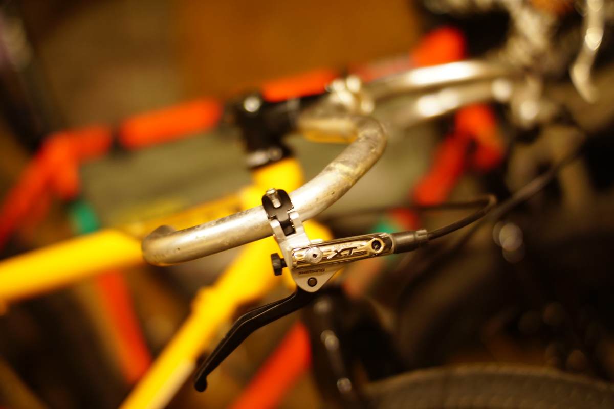

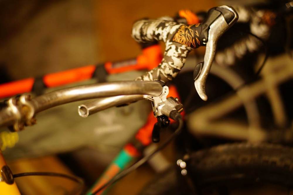

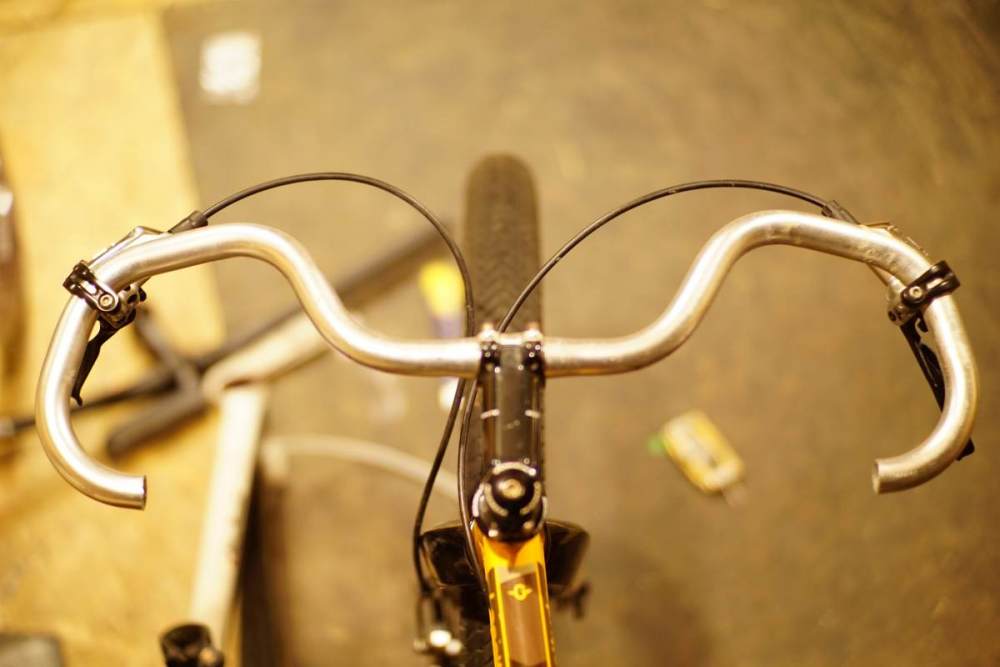

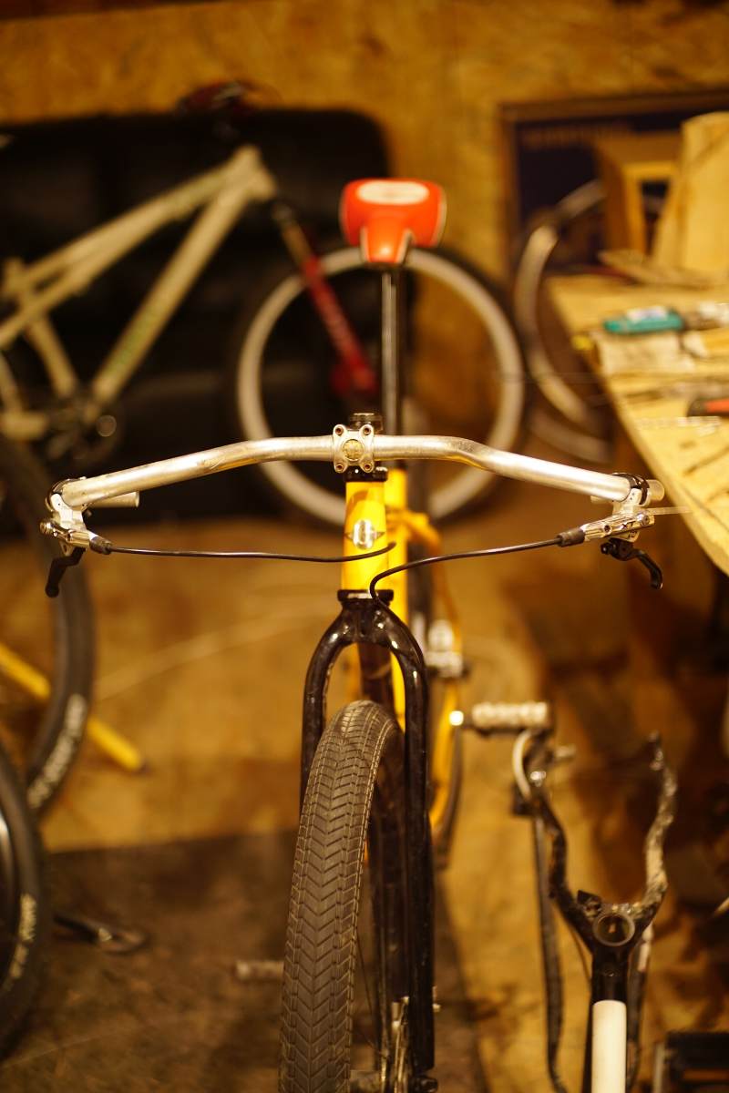

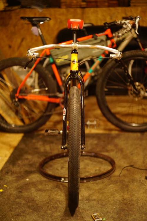

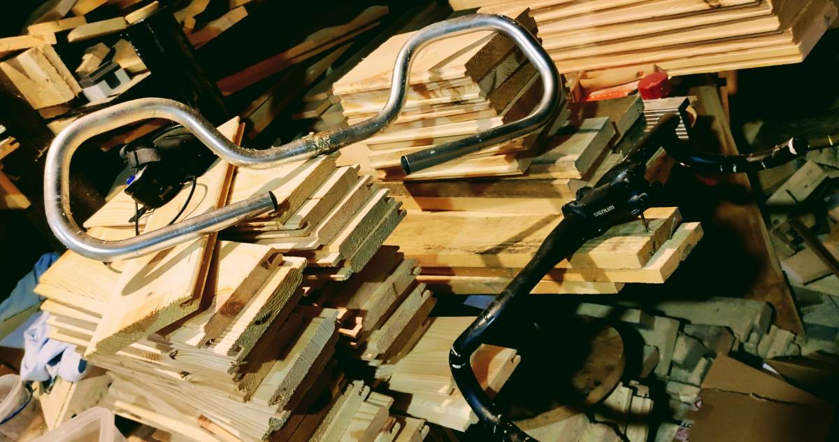

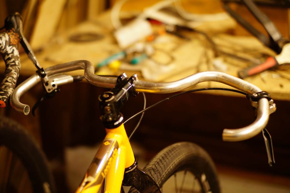

Pytanie do doświadczonych:    Czy obcował z was ktoś z kierownicą Jones H-Bar Loop albo podobną?
Tak mnie tknęło, że to może być coś fajnego na mojego mar-IN mur-IN-woods'a. Wygodne to? Taki On-One Geoff na przykład? Zalega może taka kierownica komuś w piwnicy?

Ale co konkretnie Cie interesuje?  Ot kiera z dużym backsweepem, wygodna do szwędania, mniej wygodna do jazdy w terenie (mam na myśli jazdę w tzw. "pozycji ataku", czyli łokcie szeroko i nisko na nogach), a ta pętelka po środku to przydatna chyba tylko jak lubisz dużo gratów na kokpicie wieszać, ewentualnie dla dedykowanej torebki ;)
@Kreick miał geoffa zbędnego, ale nie wiem czy już nie pogonił.
Półeczka wygodna żeby małego drybaga przypiąć, to na pewno.
Co do reszty - czuć że ta kierownica (a na pewno Geoff) swoje waży. No i podpisuję się pod tym co napisał @akkwlsk - do szwendania dobra. Zmienia mocno prowadzenie roweru idąc właśnie w tym kierunku. Ja po krótkim romansie się rozstałem ale jeszcze może dostanie swoją szansę ;)
