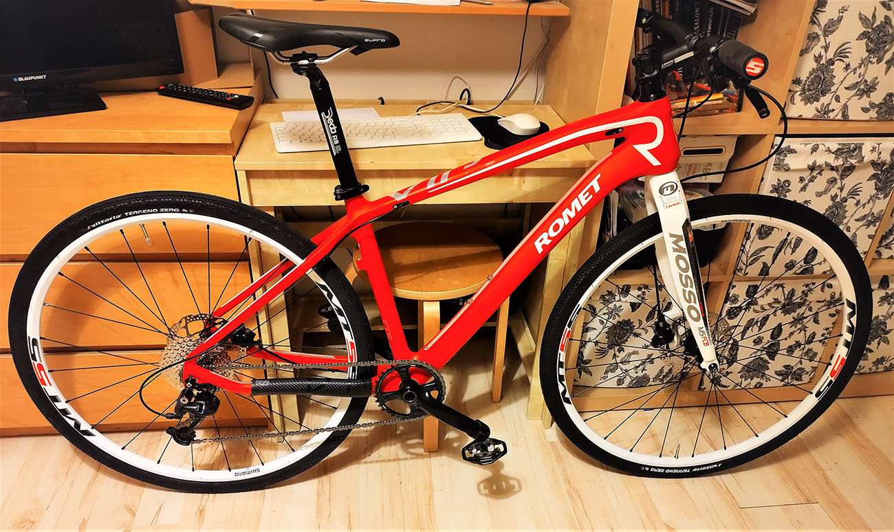

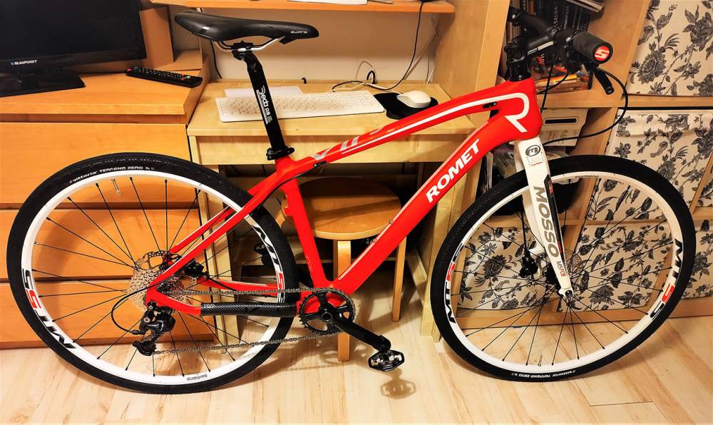

Postanowiłem zasmakować carbonium, ażeby nie generować kosztów zakupiłem w promocyji cały rower.
Badziewne tajle poszły na alledrogo tak fajnie się sprzedały, że ramę mam za friko.
Reszta to już własna fantazyja i inwencyja.758505040_rometviprigid.thumb.jpg.6481a42e7c05ddf7cd9d0be115613daa.jpg

Cieszem siem, że Wam się podoba, wagi jeszcze nie znam bo może będzie jakaś zmiana w specyfikacyji ale tak może będzie na granicy 10kg. Niestety koszyki będą czarne,
Z roweru została tylko rama i hamulce
Poniżej szczegółowa specyfikacyja:
Rama Romet Vip carbon 27,5 18"
Wideł Mosso carbon m5fcb
Koła Shimano MT55 29er
Opony Vittoria terreno zero 700x40
Korba Sram S1000 blat 36 bbb
Przerzutka tył Shimano deore m590
Kaseta sunrace 11-36 9 b
Manetka Shimano slr-440
Mostek Romet
Kierownica truvativ stylo
Sztyca deda
Siodło San Marco
Hamulce Shimano m445

A ja ten rower (wtedy jeszcze ramę) chyba widziałem w serwisie :D
Ale nie pamiętam już czy ktoś inny się nim zajął czy właściciel o coś pytał. Mam całkiem słuszne przypuszczenia że był to ktoś specyficzny. Jako że taka stalówka nie zdarza się codziennie to tylko ramę zapamiętałem. I nieskróconą sterówkę ;)

Koledze od Genesisa zasugerowałem sprzedaż na części i wyraziłem nawet chęć zakupu ramy, podpierając się tym, że rower w obecnej konfiguracji wygląda jakby mu niespasował rozmiarem przez długaśną sztycę i podniesiony mostek. W odpowiedzi dostałem to:
Cytat
Nie wiesz o czym mówisz XD Ten rower wystawiłem na próbę by się przekonać czy ludzie znają się na rowerach. Nie mam zamiaru sprzedawać na części, bo złożyłem ten rower pod siebie. Na długich ramach fajnie się jeździ na trasie ale są mało zwrotne. Dużo zawodników jeździ na TEORETYCZNIE przykrótkich ramach. Od lat jeżdżę rowerami i ten jest dokładnie taki jak chciałem. Z przodu zamontuję oponę fat i będę miał idealny sprzęt do katowania na krawężnikach. Q-factor jest normalny w tym rowerze i nie bolą ani kolana ani stawy biodrowe. Rowery fat na rynku mają Q-factor >200mm i wtedy czujesz się jakbyś zsiadał z konia. Ty się za słabo znasz na rowerach XD

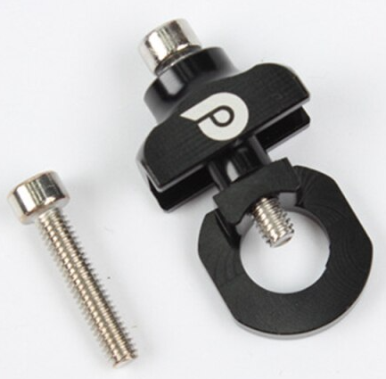

Czy ma ktoś patent na napinanie łańcucha w hakach poziomych (jak na załączonym zdjęciu) z piastą pod zwykłą szpilkę QR? I żeby nie był to Surly Tuggnut kosztujący tyle, co pół roweru? :D
Jest jeszcze Genetic Chain Tensioner (https://www.bikeradar.com/reviews/bikes/road-bikes/genetic-chain-tensioner-review/) ale zakup z Niemiec wychodzi ponad 200zł - wolałbym się zmieścić w stówce. Ostateczność to zwykły napinacz montowany do haka przerzutki, ale jak to będzie wyglądać...
Odnośnik do komentarza
Udostępnij na innych stronach
wiem że brzydkie, ale może technicznie spełni zadanie?  myślałem o takich pod oś 12mm  , są oferty gdzie otwór jest 11.2 - dzisiaj odkryłem więc może wypróbuję u siebie, bo wspomniane firmowe właśnie jakieś takie drogawe
https://allegro.pl/oferta/10x-uniwersalny-napinacz-lancucha-5mm-x-5cm-10543766485
EDIT - chociaż hak ma przecież miejsce na oś 12mm, to się nie sprawdzi i będzie za luźne.
Edytowane przez RafalxM
