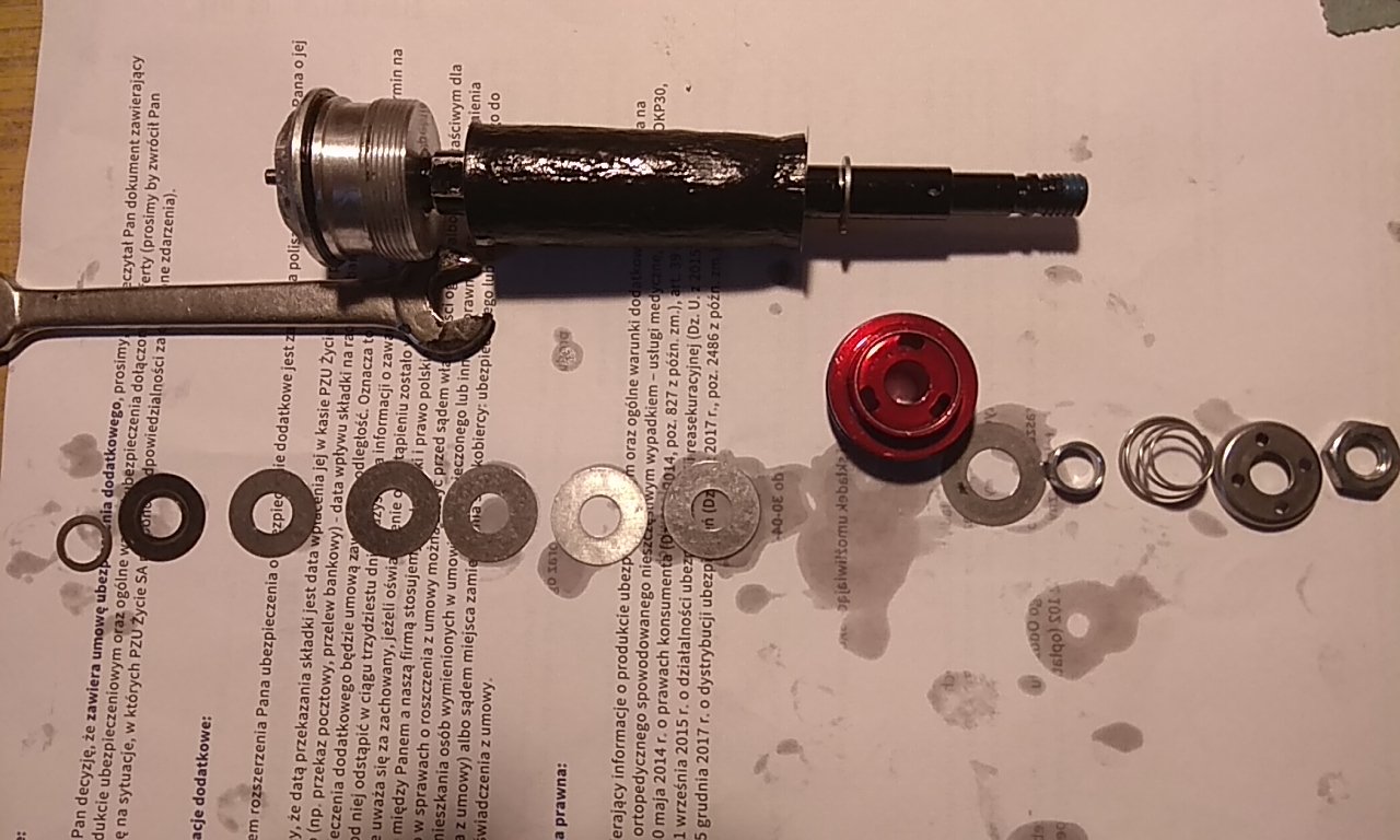

W tłumiku , który posiadam  brak blokady skoku pomimo wkręconej całej iglicy do regulacji wolnej kompresji.Stan oleju prawidłowy .Tłumik rozebrałem , i ponownie skręciłem jak na dostępnych fotkach  , w platformie jest kilka podkładek. Nie zauważyłem wyraźnej zmiany w pracy amorka regulując wolną kompresją. Amorek to circus expert przerobiony na dual air/ sprężyna powietrzna z reby/
W 8 na 10 przypadków problem wynika z nieprawidłowego poziomu oleju. Jeśli masz pewność co do stanu oleju, to:
- jest uszkodzony o-ring na tłoczku ( czerwonym ) tłumika, co umożliwi przepływ oleju poza obwodem LSC
- nieprawidłowe ułożenie shimów lub uszkodzone shimy
- iglica nie zamyka obwodu LSC
Jest jeszcze kwestia ,czy ten amorek jest OEM czy Box- były wersje OEM bez sztywnej blokady, ale to widać w ilości i ułożeniu shimów.

Przy wkładaniu iglica odkręcona na max - widać cały prześwit w shafcie. Podkładki   to 12,5x0,2     13,5x0,15   14x0,2   2szt    19x0,2  -2 szt. ułożone przypadkowo , ale próbowałem różnie.  Temat zamykam  bo  już pewno nic w tej materii nie zrobię , może to tłumik bez blokady  ze swobodnym przepływem oleju? / ale po co wtedy regulacja /.

  • Mod Team
Podkładki 19x0,2 powinny być najbliżej tłoczka , 12,5x0,2- najdalej od tłoczka . Załóż  2 podkładki 19x0,2, następnie 14x0,2, później 13,05 i na końcu najmniejszą. Oczywiście tłoczek musi być założony prawidłowo.
Jesli mimo to blokada nie działa to problem prawdopodobnie leży gdzie indziej.
