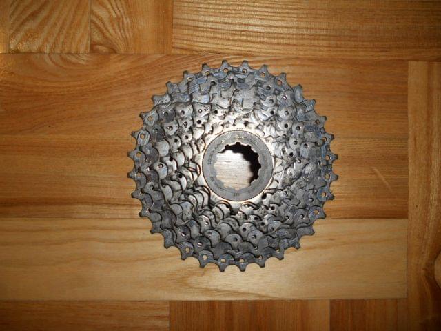

Czy ta kaseta przyjmie nowy łańcuch?
A na poważnie: kaseta HG 50 z przebiegiem 9345km eksploatowana z jednym łańcuchem (HG 53).
Używana w crossie.
nie ma tak źle, trzy zębatki widzę do wymiany

HG-50 nie jest w pełni rozbieralna, 6 bieg zajechany, będzie moze i działała z nowym łańcuhem ale na małej liczbie przełożeń.
niestety muszę się zgodzić z kolegami powyżej, 6, 7 bieg są zmasakrowane, ja bym jeździł na starym łańcuchu dopóki nie zacznie skakać, ale kaseta nie przyjmie nowego łańcucha.
Na 1 łańcuchu zrobiłeś ponad 9kkm?O.o Nieźleee.. U mnie 3 to dobry wynik =/ Podpiłowywałeś te zęby?
Z pytaniem czy przyjmie nowy łańcuch to był żarcik.
Kasetę kupiłem nową i dzisiaj zamontowałem.
@Crazyk, nic nie podpiłowałem. Ja mam taki system, że jeżdżę na jednym łańcuchu i jednej kasecie ponad 9kkm a potem wymieniam obydwa elementy.
zęby w kasecie Sram tak wyglądają w Level A2 po 3850km
