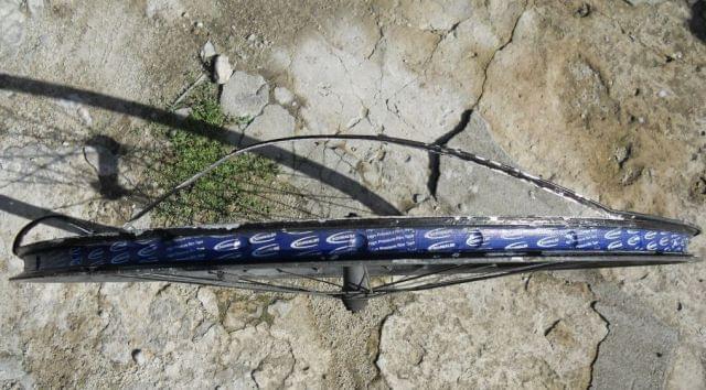

Obręcz Rodi (Vuelta) 622x19, opona 700x26C

Chyba "trochę" za duże ciśnienie w oponie
Za duże jak za duże, trochę ponad 7barów dla obręczy trójkomorowej nie powinno być czymś szczególnym. W tym przypadku boczne ścianki starły się do tego stopnia, że był już to problem (ponad 20kkm przebiegu).

7 bar? Ekhm, pogrzało Cie!? Przecież na obręczy powinno być napisane max dopuszczalne ciśnienie
Nic dziwnego, że rozsadziło tą biedną obręcz

7 bar w stosunkowo dość szerokiej oponie? Pokusiłbym się też o stwierdzenie, że ilość komór nijak ma się do szerokości/wytrzymałości rantu. Również nie dziwie się, że obręcz "eksplodowała", swoją drogą eksploatacja też swoje zrobiła
Miałem to samo kiedyś- eksplozja przy pompowaniu i powrót 15 km na obręczy
ja doszedłem do niespełna 5 barów.

Na moim Mavic'u XM117 stoi jak byk:
maksymalne ciśnienie przy oponie 1" - 7.7 bara (113PSI)
przy oponie 2.3" - 3.3 bara (48PSI)
Stawiam dolary do orzechów, że to nie przebieg zaszkodził obręczy.
